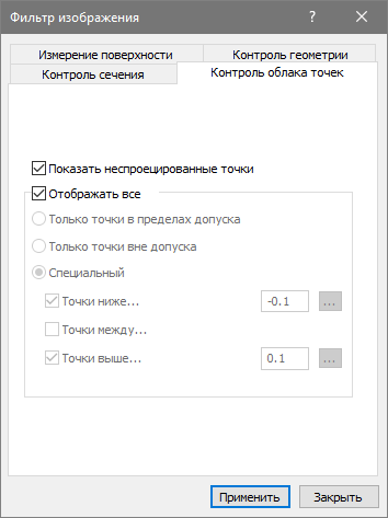

Для фильтрации отображения измеренных точек облака на виде матмодели воспользуйтесь вкладкой «Вид» > панель «Опции вида» > «Фильтр изображения» и откройте вкладку «Контроль облака точек».
В данной вкладке содержатся следующие параметры:
Показать неспроецированные точки — установите этот флажок, чтобы отобразить не спроецированные точки.
Отображать все — установите этот флажок, чтобы показать все точки облака.
Чтобы ограничить то, какие точки отображаются, уберите галочку, а затем выберите:
- Только точки в пределах допуска, чтобы открыть только точки в пределах допуска.
- Только точки вне допуска, чтобы открыть только точки вне пределов допуска.
- Специальный, чтобы задать нижние и верхние пределы точек для отображения. Установите флажок Точки ниже, если требуется показывать точки со значениями ниже заданного нижнего предела допуска. Установите флажок Точки выше, если требуется показывать точки со значениями выше заданного верхнего предела допуска. Установите флажок Точки между, чтобы отображались точки, значения которых находятся между заданными верхним и нижним пределами допуска.
Нажмите Применить, чтобы отобразить изменения на виде матмодели.
Прим.: Данные настройки применяются ко всем объектам «Облако точек», кроме отфильтрованных в диалоговом окне
Фильтр облака точек.
