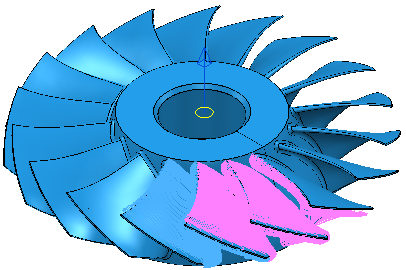

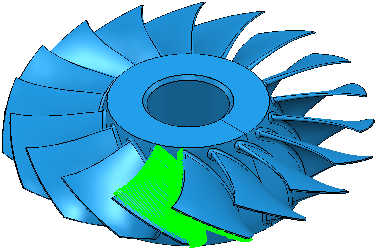

В этом примере показано, как поворачивать траекторию. Используется параметр Сделать копию
, чтобы легче было оценить результат трансформации.
Используется модель Blisk_Simple.dgk из папки Examples с траекторией обработки лопаток в качестве активной траектории. Торец XY
используется как главная рабочая плоскость.
и введите координаты 0 0 0 в
в Строке состояния и нажмите клавишу Enter.
. Это поворачивает и копирует активную траекторию.
