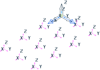

Трансформация этой ЛСК имеет 3 ряда и 4 столбца:
