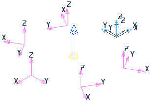

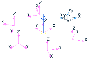

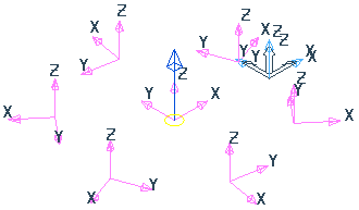

По часовой — Нажмите, чтобы повернуть трансформацию по часовой стрелке на половину Угла. Нажатие на эту кнопку обновляет Угол. Например, исходная трансформация:
Нажмите
, чтобы изменить Угол смещения на -45
, и измените значение на:
Против ЧС — Нажмите, чтобы повернуть трансформацию против часовой стрелки на половину Угла. Нажатие на эту кнопку обновляет Угол.
