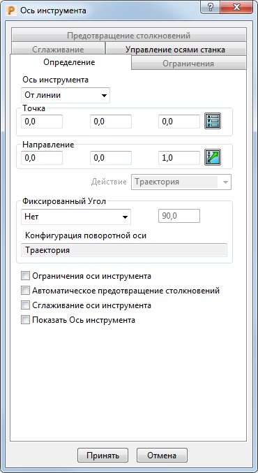

Используйте объект Ось инструмента, чтобы контролировать ориентацию инструмента и включать многоосевую обработку.
Выберите вкладку «Правка траектории» > панель «Правка» > «Ось инструмента», чтобы открыть диалоговое окно Ось инструмента.
Диалог Ось инструмента содержит следующие вкладки:
Определение — Контролирует, как должен быть сориентирован инструмент при резании многоосевой траектории. Значением по умолчанию является Вертикальный, которое используется для стандартной 3-осевой обработки.
Ограничения — контролирует угловые ограничения станка, чтобы ограничивать угол, на который может позиционироваться инструмент при резании многоосевой траектории.
Предотвращение столкновений — автоматически наклоняет ось инструмента так, как было задано пользователем, для предотвращения зарезов и столкновений между хвостовиком/патроном сборки инструмента и моделью.
Сглаживание — сводит к минимуму изменения скорости и положения оси инструмента. Это сглаживает осевые перемещения станка.
Управление осями станка — сокращает количество осевых перемещений и сглаживает резкие изменения ориентации оси инструмента.
