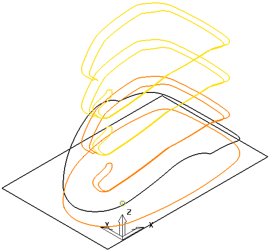

В этом примере рассмотрено, как переместить кривые с помощью вкладки Редактор кривых. Используется параметр Сделать копию
, чтобы легче было оценить результат трансформации.
в строке состояния и нажмите на клавишу Enter. Копия выбранных кривых будет перемещена на заданное расстояние.
Подробности смотрите в разделе Пример перемещения центров трансформации.
