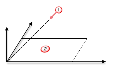

Функция блокировки плоскости позволяет автоматически размещать любые точки, введенные с помощью мыши, на рабочей плоскости активной локальной СК.
Например, если рабочей плоскостью является плоскость XY, координата Z всех точек, введенных с помощью мыши, равна нулю. Если блокировка плоскости включена, то в случае привязки к основной точке
, которая находится не на рабочей плоскости
новое положение
проецируется на рабочую плоскость вдоль вектора нормали данной рабочей плоскости.
