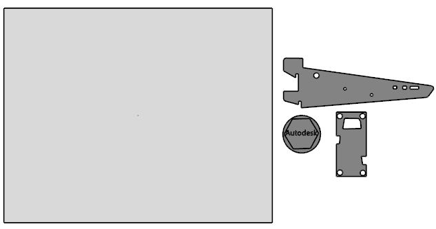

На данном примере рассматривается, каким образом можно раскроить три разновидности деталей на листе:

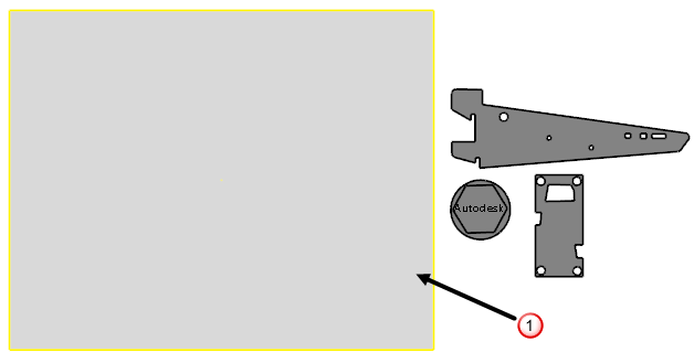

  1. Выберите вкладку Правка > панель Трансформация > Раскрой, чтобы открыть диалог Раскрой.
  2. Выберите лист .
  3. Нажмите кнопку Добавить как группу листов . Этот лист добавляется в список Листы диалога Раскрой:

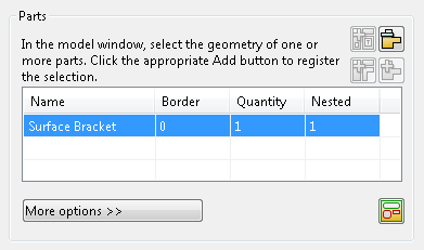

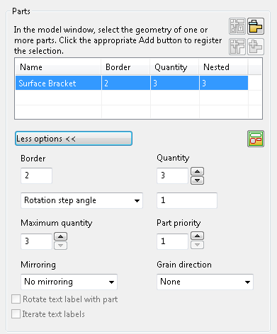

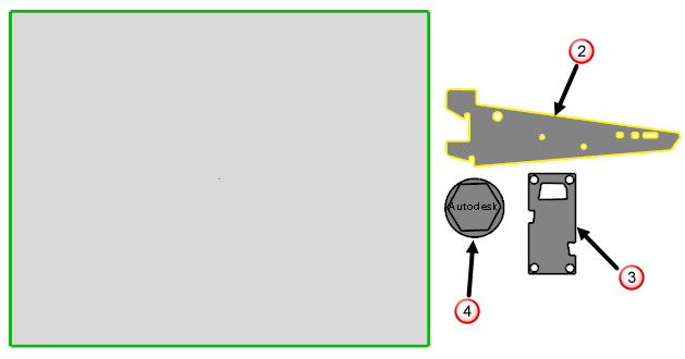

  4. Выберите деталь Surface 'Bracket' .
  5. Нажмите кнопку Добавить как отдельную деталь . Деталь добавляется в список Детали диалога Раскрой:
  6. Задайте следующие значения для детали в списке Детали:
    • Граница: 2
    • Количество:3
  7. Нажмите кнопку Другие опции.
  8. Задайте дополнительные значения для данной детали:
    • Угол поворота за шаг: 1
    • Приоритет детали:1

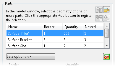

  9. Повторите шаги с 4 по 8 для двух оставшихся деталей:
    • Деталь Surface 'Slot' , используя значения; Границы 1, Количество 2, Угол поворота за шаг 1, Приоритет 2
    • Деталь Surface 'filler' , используя значения; Границы 1, Количество 200, Угол поворота за шаг 1, Приоритет 3 и убедитесь, что выбрана опция Повернуть текстовую метку вместе с деталью.
    • Прим.: Эта опция активна по умолчанию.
    Появляется список Детали:

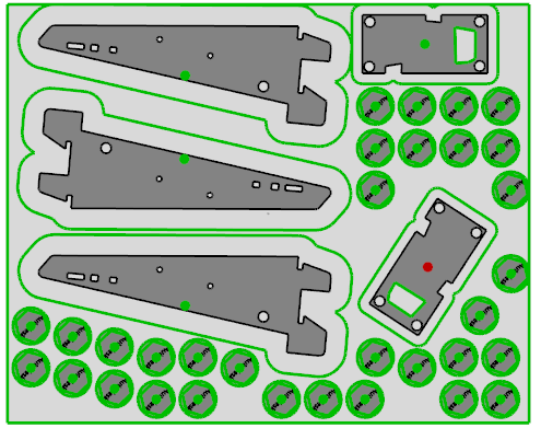

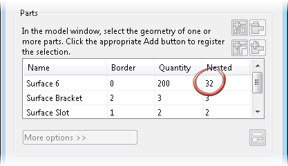

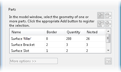

  10. Нажмите кнопку Применить. Выполняется раскладка деталей согласно заданным параметрам:
    Список Детали обновляется. В нем появляется количество раскроенных деталей:
    Вы увидите, что:
    • все требуемые детали Surface 'Bracket' с приоритетом 1 раскроены;
    • обе детали Surface 'Slot' с приоритетом 2 также раскроены;
    • 26 деталей Surface 'filler' с приоритетом 3 раскроены.

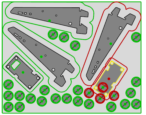

  11. Выберите мышью одну из детелей Surface 'Slot' и потяните ее мышью. Детали со взаимопересечениями становятся красными:
    Совет: Вы можете повернуть деталь, выбрав и потянув контур границы.

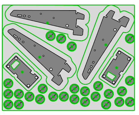

  12. Нажмите кнопку Применить, чтобы передвинуть детали, основываясь на новое положение детали Surface 'Slot'.
    Положение деталей меняется, а число деталей Surface 'filler' в раскрое увеличивается.
Совет: При изменении положения объекта вручную он фиксируется в новом положении, и любые последовательные операции раскроя не изменят его положения. Это отмечается красным кружком в центре объекта. Вы можете разблокировать деталь, переключив красный кружок на зеленый.
