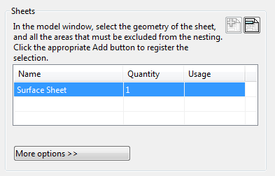

Листы
Используйте область Листы этого диалога, чтобы выбрать геометрию и зарегистрировать ее как лист для раскроя:
Добавить как группу листов - нажмите эту кнопку, зарегистрировать выбранную геометрию как лист для раскроя и добавить его в список Листы. Вы можете выбрать несколько геометрических объектов одновременно и добавить их как отдельные группированные листы. При этом каждый лист может состоять из нескольких объектов с фиксированными положениями.
Удалить лист — удаляет выбранный лист из списка Листы.
Имя - открывает имя объекта, добавленного как лист.

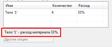

Количество - открывает количество листов. Вы можете ввести в этом столбце значение, чтобы создать копии данного листа. Если вы создаете большое число деталей, которые не смогут поместиться на одном листе, не вошедшие на лист детали размещаются на копиях этого листа.
Расход - открывает площадь в процентах, занимаемую деталями, разложенными на всех копиях листа.
При наведении курсора на лист текущей модели под списком Листы отображается расход определенной копии листа:
Это особенно удобно, если в модели несколько листов.

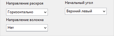

Другие опции - выбрав лист, нажмите эту кнопку, чтобы открыть дополнительные опции раскроя для выбранного листа:
Направление раскроя - выберите требуемое направление раскроя из выпадающего списка.
Начальный угол - выберите начальную точку раскроя из выпадающего списка.
Направление волокна - выберите требуемое направление волокна при раскрое из выпадающего списка.

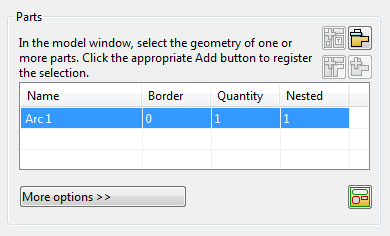

Используйте область Детали этого диалога для регистрации объектов как деталей и управления их раскладкой на листе:
Добавить как отдельную деталь - нажмите эту кнопку, чтобы добавить выбранную геометрию как отдельную деталь в список Деталей. Эту кнопку можно использовать для регистрации нескольких геометрических объектов как отдельной детали.
Прим.: Вместе с деталью для раскроя можно регистрировать ЛСК. Это очень удобно, если вы собираетесь обработать несколько деталей, поскольку локальные СК можно использовать для копирования траекторий инструмента.
Добавить как отдельные детали - нажмите эту кнопку и добавьте выбранную геометрию в список Детали как несколько отдельных деталей. Эту кнопку можно также использовать для регистрации нескольких геометрических объектов как отдельных деталей одновременно.

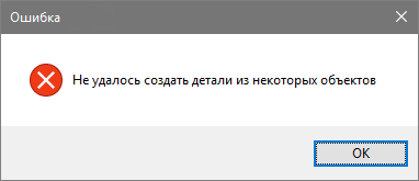

Незамкнутые кривые и текстовые объекты нельзя добавлять как отдельные детали, поскольку они должны находиться внутри действительной границы. Если попытаться включить незамкнутые кривые или текстовые объекты в данный тип раскроя, выводится сообщение об ошибке:
Нажмите кнопку OK, чтобы продолжить процедуру раскроя, игнорируя несовместимые объекты.
Добавить как группу деталей - нажмите эту кнопку, чтобы добавить несколько выбранных геометрических объектов в список Детали как группу деталей. При этом каждая деталь может состоять из нескольких объектов с фиксированными положениями.
Удалить деталь - удаляет выбранную деталь из списка Деталей.
Имя - в данном столбце указывается имя объекта, добавленного как деталь.
Граница - введите значение в этот столбец, чтобы задать зазор вокруг детали.
Количество - введите значение в данный столбец, чтобы задать число копий раскраиваемой детали.
Раскроенный - в данном столбце PowerShape отмечает число раскроенных деталей после выполнения последней операции раскроя.

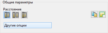

Используйте область Общие параметры, чтобы задать общие параметры, используемые для раскроя деталей:
Расстояние - используйте эти кнопки, чтобы выбрать способ вычисления расстояния между деталями:
Создать копии - используйте данную кнопку переключения, чтобы задать создание копий исходных листов и геометрии детали.
Границы раскроя - используйте данную кнопку переключения, чтобы создавать границы раскроя листов и деталей.
Другие опции - нажмите эту кнопку, чтобы открыть дополнительные опции:

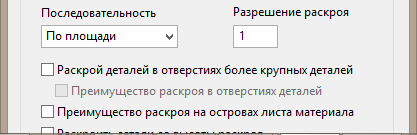

Последовательность деталей - выберите опцию в выпадающем списке, чтобы задать порядок, в котором детали одного приоритета организованы для раскроя.
Разрешение раскроя - задайте точность массива раскроя. Действительное расстояние между деталями может оказаться больше заданного значения на одну единицу разрешения. Чем ниже разрешение, тем выше точность раскроя, но медленнее скорость вычисления компоновки деталей.
Раскрой деталей в отверстиях более крупных деталей - если выбрана данная опция, детали могут раскраиваться в отверстиях больших деталей.
Преимущество раскроя в отверстиях деталей - если в некоторых деталях имеются отверстия и выбрана данная опция, PowerShape будет пытаться раскраивать детали в отверстиях ранее раскроенных деталей. Если это невозможно, детали будут раскраиваться на других участках листа.
Прим.: Чтобы получить доступ к этой опции, необходимо выбрать команду Раскрой деталей в отверстиях более крупных деталей.
Преимущество раскроя деталей на островах листа материала - если лист материала содержит островки и выбрана данная опция, PowerShape будет пытаться раскроить детали в отверстиях этих островков листа материала. Если это невозможно, детали будут раскраиваться на других участках листа.
Совет: Островки листа материала - это отверстия фиксированных деталей, то есть деталей, которые не раскраиваются, а остаются в одном положении на листе.
Раскроить детали до высоты раскроя - данная опция используется для заполнения второстепенными деталями всех промежутков, оставшихся после раскроя основных деталей. Второстепенная деталь задается выбором максимального числа деталей.
Использовать гильотинные ножницы - если выбрана данная опция, детали раскроя будут выравниваться ортогонально, чтобы гильотинными ножницами можно было разрезать лист в любом направлении, не пересекая детали раскроя.
