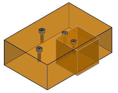

На модели показана простая сборка с именем test:
Чтобы изменить определитель компонента для Power-элемента:
Геометрия определителя компонента видима на экране, и открывается дерево определителя компонента:
на панели инструментов Изменить.
Тело конвертируется обратно в компонент. Все объекты снова видимы, и компоненты, использующие изменённый определитель компонента, обновлены.
