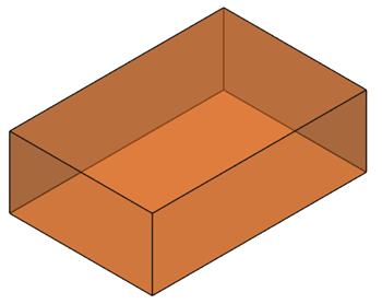

  1. Создайте отдельный компонент, как показано на рисунке. Это целевой компонент.

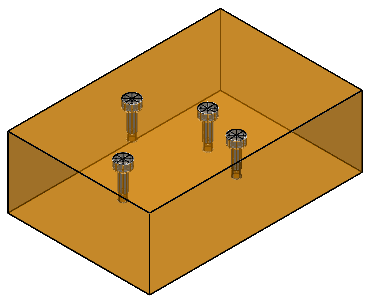

  2. Создайте компонент болта с главным телом и телом Power-элемента. Это исходный компонент:
  3. Создайте связи между компонентами блока и болтов, использующих Power-элемент.
  4. Откройте вкладку Сборка > панель Компонент > Генерировать, чтобы генерировать Power-элементы в компоненте блока.
