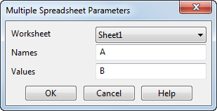

Диалог Параметры нескольких таблиц
Используйте этот диалог, чтобы создать набор параметров для значений таблицы, доступных для выбора в диалогах.
  1. Выберите опцию Таблица в выпадающем списке.
  2. Введите букву столбца из таблицы, где были введены имена параметров. Например, А.
  3. Введите букву столбца из таблицы, где были введены значения параметров. Например, В.
  4. Нажмите кнопку OK.
Так создается набор параметров со значениями, доступными для выбора в диалогах.
