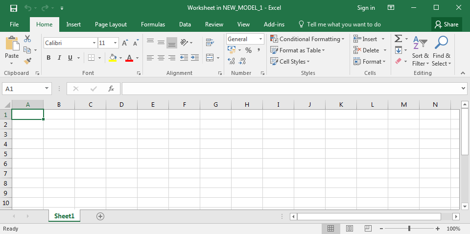

Чтобы создать несколько параметров, необходимо ввести данные в таблицу.
, чтобы изменить электронную таблицу. Появится таблица Microsoft Excel.
В приведённом примере имена параметров введены в столбец А, а их значения - в столбец В.

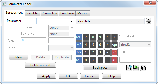

, чтобы создать несколько параметров таблицы.Откроется диалог Параметры нескольких таблиц.
Используйте этот диалог, чтобы создать набор параметров со значениями, введенными в электронной таблице для того, чтобы они стали доступными в диалогах.
