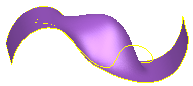

Показать отклонения кривых
Чтобы увидеть отклонения кривых:
  1. Выберите одну из опций:
    • кривые, зависимые от объекта
    • кривые и объект
  2. Откройте вкладку Визуализация > панель Модель > Анализ, чтобы открыть диалог Сравнительный анализ:
  3. Нажмите кнопку Отклонения кривых , чтобы открыть отклонения.
  4. Используйте слайдер Масштаб линии или введите значение в поле, чтобы задать отклонения ширины кривых.
    Прим.: Данная опция становится доступной при нажатии кнопки Отклонения кривых.
  5. Нажмите кнопку Отклонения кривых еще раз, чтобы скрыть отклонение кривых.
