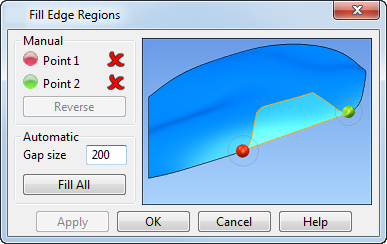

  3. Используйте диалог Заполнить области кромок, чтобы создать поверхность автоматически или вручную:
Чтобы использовать опцию Вручную:

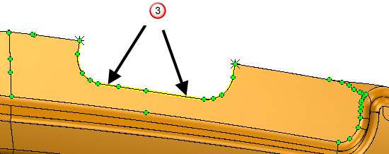

  1. Выберите Точку 1 и Точку 2 на поверхности, как показано на и :
    Если сделан корректный выбор, оба символа изменяются на , и заполненная кромка подсвечивается:
    Используйте кнопку Развернуть в диалоге Заполнить области кромок для переключения между кратчайшей и самой длинной траекториями выбранных точек. Созданная поверхность зависит от выбранной траектории:
  2. Нажмите Применить.
Чтобы использовать опцию Автоматически:
  1. Настройте Размер зазора на максимальный размер пробелов для заполнения.
    Все пробелы, превышающие Размер зазора, заполняться не будут.
  2. Нажмите кнопку Заполнить все для заполнения всех пробелов, меньших Размера зазора.
  3. Нажмите кнопку OK.
