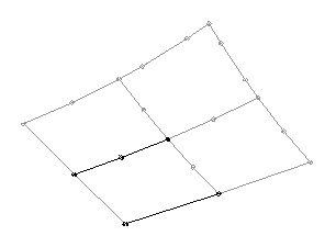

Рассмотрим точку на поверхности, изображённой внизу.
Затем проверим соответствующие отрезки, показанные ниже.
Если существует точка, лежащая на расстоянии, равном х соответствующего отрезка , то точки не добавляются, в противном случае производится добавление точки .
Все точки, расположенные в отношении х задают новую поверхностную кривую .
PowerShape продолжает добавление кривых на поверхность до тех пор, пока каждая точка не будет лежать в месте пересечения поперечной и продольной кривых.
