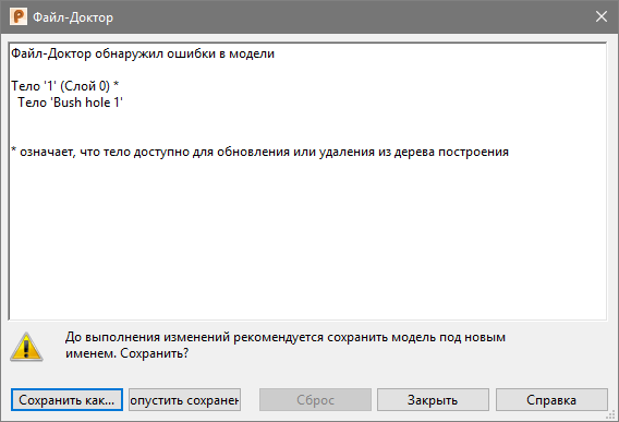

  2. Выберите опцию Файл > Информация > Файл-Доктордля вызова стандартного диалога Файл-Доктор.
  3. Нажмите кнопку Выполнить. Файл-Доктор пытается идентифицировать проблему и использует диалог для того, чтобы сообщить о найденных ошибках:
  4. Нажмите Сохранить как. Это рекомендуемый выбор, так как у вас остается 'невредимая' копия.
    В диалоге предлагается способ исправления модели.

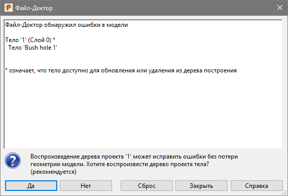

    Тип предлагаемого Файл-Доктором исправления зависит от ошибок, найденных в модели. Если возможно, Файл-Доктор предложит исправление, которое не удаляет геометрию модели, например, воспроизведение или удаление дерева построения тела.
  5. Внимание: Воспроизведение истории построения тела может исправить некоторые проблемы, но при этом некоторые ошибки могут повлечь за собой зависание или сбой PowerShape. Если такое произошло.

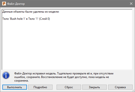

    4. Теперь будет предложен выбор - сохранить поверхностную геометрию (но потерять дерево построения тела) или сохранить как можно больше из дерева построения (но потерять некоторые элементы из дерева).
    При завершении этого процесса Файл-Доктор сообщит о геометрии (если таковая имеется), которую нужно удалить для исправления модели.
  6. Нажмите "Закрыть" для выхода из Файл-Доктора.
  7. Тщательно проверьте модель и сохраните её, если вы удовлетворены исправлением.
    Прим.: Избавление от сбоя невозможно до тех пор, пока вы не сохраните исправленную модель.
