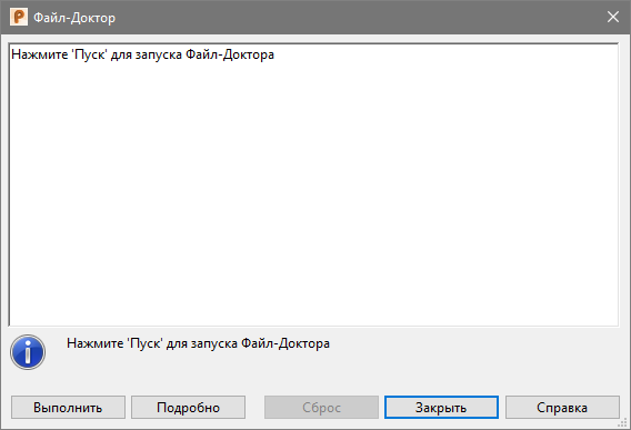

- Воспользуйтесь опцией Файл > Информация > Файл-Доктор.
- Используйте диалог Файл-Доктор для проверки модели.
Показано исходное размещение кнопок. Изначально указанные кнопки Выполнить и Подробно будут меняться в зависимости от стадии процесса.
