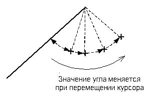

Выберите линию. Отобразится соответствующий угол, тянущийся от выбранного конца линии к курсору. При перемещении курсора угол меняется:
С помощью эластичной тянущейся стороны угла и курсора мыши можно выбрать угол, который требуется измерить.
Щёлкните по точке, чтобы ввести значение выбранного типа угла в диалог Калькулятор.

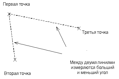

На рисунке три точки задают две линии. Между ними выполняется измерение внешнего и внутреннего углов:
При выборе первой точки отобразится соответствующий угол, тянущийся от выбранной точки к курсору. Используйте ее как направляющую и выберите вторую и третью точки. После выбора третьей точки значение выбранного угла вводится в диалог Калькулятор.
