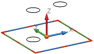

Верх выборки

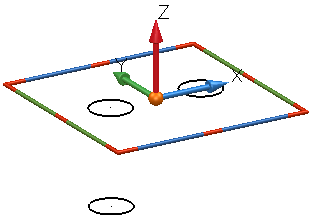

Центр выборки

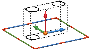

Низ выборки

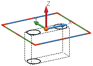

Для опций "Верх выборки" и "Низ выборки" ЛСК располагается относительно воображаемой ограничивающей рамки вокруг выбранных объектов:

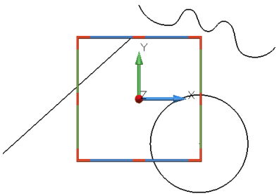

Прим.: Ограничивающая рамка создаётся на активной рабочей плоскости.
