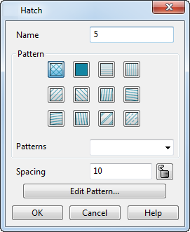

Диалог Штриховка
Используйте диалог для редактирования шаблона выбранной штриховки и добавления дополнительных границ в случае выбора одной штриховки.
Имя - имя выбранной штриховки. Его можно изменить.
Шаблон
Выберите один из стандартных шаблонов, чтобы изменить выбранную штриховку. Выбранный шаблон подсвечивается синим цветом:
Для каждого стандартного шаблона штриховки цвет и интервал соответствуют данным, заданным в диалоге Параметры.
Шаблоны - если вы не собираетесь использовать шаблоны стандартной штриховки, выберите в списке Пользовательский шаблон штриховки.
Шаг - это расстояние по умолчанию между линиями выбранного шаблона штриховки.
Измените это значение и переместите мышь за пределы диалога. Шаблон штриховки обновится. . В диалоге кнопка выбранного шаблона тоже обновится, показывая, что шаг шаблона больше не соответствует настройкам по умолчанию диалога "Параметры".
Если снова нажать кнопку выбранного шаблона, к штриховке применяется значение шага по умолчанию.
Фиксировать шаг - если нажать на эту кнопку, значение шага фиксируется таким образом, что все шаблоны штриховки используют это значение. Если снова нажать на кнопку Фиксировать шаг и выбрать шаблон штриховки, значение шага меняется на значение по умолчанию.
Редактировать шаблон - открывает диалог Редактировать шаблон штриховки для редактирования выбранного шаблона штриховки.
ОК - сохраняет выполненные изменения в штриховке и закрывает диалог.
Отмена - закрывает диалог и отменяет любые изменения, сделанные в штриховке, пока диалог был открыт.
