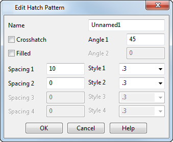

Используйте этот диалог для создания или редактирования шаблона штриховки.
- Имя — введите имя шаблона штриховки.
- Перекрестная штриховка - выберите эту опцию, чтобы создать перекрестную штриховку.
- Закрашенная - выберите эту опцию, чтобы создать закрашенную штриховку.
- Угол - введите угол, измеренный от оси Х. Например:
- Угол 1 - введите угол наклона штриховки.
- Угол 2 - введите угол наклона второй штриховки.
Прим.: Чтобы получить допуск к этой опции, необходимо активировать поле Перекрестная штриховка.
Оба угла Угол 1 и Угол 2 измеряются от оси Х:
- Интервал - введите расстояние между линиями штриховки.
- Стиль - выберите стиль линий штриховки.
- OK - нажмите эту кнопку, чтобы создать или отредактировать штриховку и закрыть диалог.
Смотрите раздел Создание штриховки, чтобы подробнее узнать о создании штриховки в модели.
Созданный вами шаблон штриховки становится доступным в диалоге Пользовательские шаблоны штриховки.
