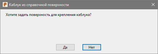

  1. Откройте вкладку Мастер > панель Градирование > Каблук > Создать каблук.
    Откроется диалог Каблук на справочной поверхности.
    Вы можете задать справочную поверхность, к которой будет привязан каблук:
