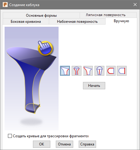

Диалог Создание каблука > Вручную
Используйте вкладку Вручную для редактирования кривых каблука.
Прим.: Если вы выберете опции Ляписная поверхность, Боковая кривизна или Набоечная поверхность после использования редактирования Вручную, все изменения, выполненные в каблуке, будут утеряны.
  1. В этом диалоге выберите кнопку, представляющую редактируемое сечение. Данная кнопка имеет синий фон.
    Сбоку по Х - выберите эту опцию, чтобы отредактировать боковую кривизну каблука по оси Х. После нажатия кнопки Начать, вид изменится на Вид справа.
    Сбоку по Y - выберите эту опцию, чтобы отредактировать боковые кривые каблука по оси Y. После нажатия кнопки Начать, вид изменится на Вид сзади.
    Сзади по Х - выберите эту опцию, чтобы отредактировать заднюю кривую каблука по оси Х. После нажатия кнопки Начать, вид изменится на Вид справа.
    Спереди по Х - выберите эту опцию, чтобы отредактировать фронтальную кривую каблука по оси Х. После нажатия кнопки Начать, вид изменится на Вид справа.
    Набоечная сзади - выберите эту опцию, чтобы отредактировать заднюю кривую набоечной поверхности каблука. После нажатия кнопки Начать, вид изменится на Вид снизу.
    Набоечная спереди - выберите эту опцию, чтобы отредактировать фронтальную кривую набоечной поверхности каблука. После нажатия кнопки Начать, вид изменится на Вид снизу.
  2. Нажмите кнопку Начать. Редактируемая кривая отобразится в белом цвете с зелеными точками на ней.
  3. Измените кривую одним из следующих способов:
    • Чтобы изменить форму кривой, выберите мышью точку кривой и перетащите ее в новое положение.
    • Чтобы добавить точку кривой, удерживая клавишу Т, щелкните мышью по кривой.
    • Чтобы удалить точку кривой, удерживая клавишу Т, щелкните мышью по требуемой точке кривой.
  4. Нажмите кнопку Готово, чтобы применить изменение к каблуку.
  5. Если требуется, отредактируйте другие кривые каблука аналогичным образом.
  6. Выберите опцию Создать кривые для трассировки фрагментов, чтобы создать кривые вдоль кромки каблука. Используйте эти кривые, чтобы создать элементы на каблуке. Например, эффект каблука Льюиса в передней части каблука или обшивку каблука.
  7. Нажмите OK, чтобы сохранить изменения.
