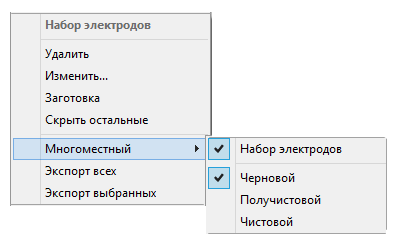

Назначение формы для прожига
Кроме того, вы можете использовать дерево построения, чтобы задать назначение формы для прожига в наборе: для черновой, получистовой или чистовой обработки. Чтобы задать назначение форм для прожига:
  1. Выберите набор электродов.
  2. Щелкните правой кнопкой мыши по выбранному электроду.
    Откроется контекстное меню Набор электродов.
  3. В контекстном меню выберите одну из следующих опций:
    • Многоместный > Черновой
    • Многоместный > Получистовой
    • Многоместный > Чистовой
