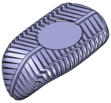

  1. Импортируйте файл с триангулированными данными, не содержащими нормали. В качестве примера приведен файл .dmt подошвы обуви:

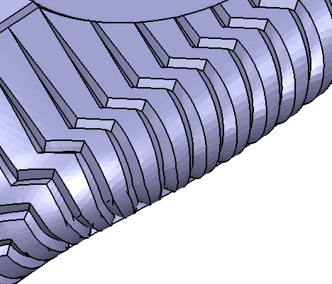

    Изображение подошвы гранёное:
