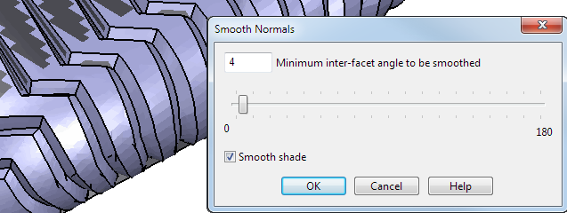

Используйте диалог Сгладить нормали, чтобы задать степень сглаживания для улучшения внешнего вида триангулированной сетки выбранных импортированных файлов триангулированных данных.

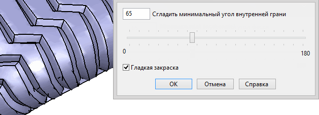

Сгладить минимальный угол внутренней грани, чтобы управлять внешним видом сетки, введите новое значение или используйте слайдер для уменьшения или увеличения гладкости граней.

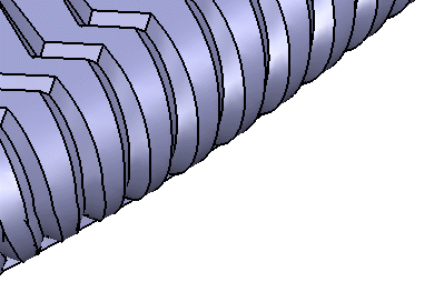

На примерах показана разница во внешнем виде граней:

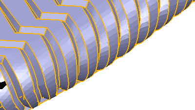

Вид модели улучшается за счет сокращения граней при сохранении намеренно острых кромок:
На примерах показаны результаты использования экстремальных значений.
