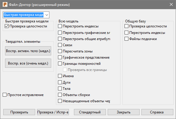

Файл-Доктор позволяет восстановить поврежденные модели. Если вы предпочитаете использовать стандартный диалог Файл-Доктора, нажмите кнопку Стандарт.
Внимание: Исправление модели может вызвать значительное повреждение. Всегда создавайте резервную копию модели перед нажатием кнопки Проверка/Исправления. Все ошибки, найденные Файл-Доктором, потенциально серьезные и могут привести к сбою или неисправности программы. Всегда следует удалять ошибки с помощью Проверки & исправления, прежде чем продолжить работу. Не продолжайте работу с поврежденной моделью или базой данных!
Выберите опцию диалога, чтобы задать проверку и исправления, которые требуется выполнить в модели, а затем нажмите кнопку Проверить или Проверка/Исправления.
— выберите опцию в списке, чтобы быстро активировать часто используемые опции. Выберите:
- Быстрая проверка модели, чтобы выбрать Проверку целостности и все Быстрые проверки модели.
- Полная проверка модели, чтобы выбрать Проверку целостности и проверки Всей модели.
- Проверить общую базу данных, чтобы выбрать Проверку целостности и все проверки Общей базы данных.
- Выбранные тесты, чтобы выбрать любую проверку. Эта опция также выбирается в том случае, если вы меняете выбор проверок.
- Проверка целостности - нажмите кнопку Проверить, чтобы открыть список объектов, относящихся к отсутствующим объектам или конкретным индексам. Нажмите кнопку Проверка/Исправления, чтобы удалить объекты с ошибками. Файл-Доктор выводит сообщение обо всех исправлениях и о создании всех отсутствующих индексов.
- Воспроизвести активное тело (медленно) и Воспроизвести все (очень медленно) - используйте данные кнопки, чтобы воспроизвести дерево элементов тела.
- Простое исправление - выберите эту опцию, чтобы удалить все поврежденные данные. Если опция отключена, Файл-Доктор попытается работать с поврежденными данными. Например, он попытается удалить один поврежденный элемент из дерева вместо удаления всего дерева. Использование Простого исправления более надежно, однако при этом из модели могут быть удалены много данных.
Всю модель
- Перестроить индексы - нажмите кнопку Проверка/Исправления, чтобы очистить индексы модели и построить новые. Использование кнопки Проверить не оказывает влияния.
- Перестроить графические элементы - нажмите кнопку Проверка/Исправления для проверки определителя геометрии каждого объекта на наличие правильного, совпадающего графического представления. Использование кнопки Проверить не оказывает влияния.
Прим.: Каждый объект имеет два основных компонента. Это определитель геометрии и графическое представление. Последнее описывает, как текущий объект отображается в различных видах на экране. Иногда оно может быть повреждено (отсутствует или некорректно), в то время как определитель геометрии корректен. Типичные проблемы: объект отображается неправильно или вообще не отображается, или его невозможно выбрать.
- Перестроить общие атрибуты - нажмите кнопку Проверить, чтобы вывести сообщение об ошибках в стилях объектов. Нажмите кнопку Проверка/Исправления, чтобы заменить стили с ошибками на стиль со сплошным цветом переднего плана и толщиной 0.3.
- Связи - нажмите кнопку Проверить, чтобы вывести сообщение об ошибках в зависимостях векторов и поверхностей. Нажмите кнопку Проверка/Исправления, чтобы удалить некорректные зависимости.
Рекомендуется сначала выбрать команду Перестроить индексы, так как индексы таблицы базы данных часто бывают повреждены, если повреждены зависимости поверхностей. При использовании кнопки Проверка/Исправления редактирование зависимостей некоторых объектов может изменить зависимости других объектов. Рекомендуется запускать Проверку/Исправление многократно, пока не перестанут появляться сообщения об ошибках в зависимостях.
Прим.: Связи - это отношения между геометрическими объектами. Например, твердотельный блок или цилиндр имеют связь между главной поверхностью и двумя закрывающими поверхностями. Поверхности-примитивы имеют зависимости между поверхностью и набором определяющих параметров (например, длина и диаметр).
- Пересчитать зоны -модель делится на зоны. При выборе объекта выполняется поиск только зон под курсором. Если объект становится неправильно зонированным, он отображается корректно, но выбрать его нельзя. Нажмите кнопку Проверка/Исправления, чтобы повторно генерировать зоны модели. Использование кнопки Проверить не оказывает влияния.
- Графическое представление - проверяет каждый объект, находит и удаляет те, которые не могут быть выведены на экран. Нажмите кнопку Проверка/Исправления, чтобы удалить эти объекты.
- Границы поверхностей - нажмите кнопку Проверить, чтобы вывести сообщение о проблемах с ограничением поверхностей. При нажатии кнопки Проверка/Исправление Файл-Доктор пытается исправить такие поверхности. Если некоторые границы исправить нельзя, они удаляются, и выводится сообщение о том, какие именно поверхности удалены.
Выберите опцию Проверить все границы в диалоге Файл-Доктор (расширенный режим), чтобы проигнорировать все предыдущие проверки обрезки поверхностей и перепроверить и исправить каждую поверхность.
- Имена - нажмите кнопку Проверить, чтобы вывести сообщение о наличии объектов с повторяющимися или недопустимыми именами. Нажмите кнопку Проверка/Исправления, чтобы переименовать объекты с повторяющимися или недопустимыми именами.
- Проверять дуги - правильная дуга имеет начальную, конечную, среднюю и центральную точки, и каждая точка имеет отдельный ID и принадлежит дуге. Нажмите кнопку Проверить, чтобы вывести сообщение о некорректных дугах. Нажмите кнопку Проверка/Исправления, чтобы удалить некорректные дуги.
- Тела - проверяет тела и их дерево элементов. Нажмите кнопку Проверка/Исправление, чтобы исправить повреждение. Если повреждение вызвано одним из элементов дерева, Файл-доктор пытается исправить этот элемент. Если это невозможно, дерево элементов тела удаляется.
- Объекты сборки - проверяет компоненты и определители компонентов на повреждения. Нажмите кнопку Проверки/Исправления, чтобы исправить повреждения. Если это невозможно, данные, которые нельзя исправить, удаляются.
- Незащищенные объекты чертежа - проверяет наличие любых незащищенных объектов чертежа и удаляет их.
Общую базу
- Проверка целостности - проверяет и исправляет общую базу данных.
- Перестроить индексы - нажмите кнопку Проверка/Исправления, чтобы удалить и перестроить индексы общей базы данных. Неисправные модели пропадают из списка меню (как если бы они были удалены) или могут появиться дважды. Повторное построение обычно решает такие проблемы. Использование кнопки Проверить не оказывает влияния.
- Файлы подкачки - нажмите кнопку Проверка/Исправления, чтобы перестроить файлы подкачки. Использование кнопки Проверить не оказывает влияния.
Прим.: Таблицы базы данных хранят временную копию текущего состояния в файлах подкачки. Эти файлы могут быть повреждены из-за проблем аппаратного или программного обеспечения, появившихся во время обновления базы данных. Повреждение повлияет на все программы, работающие с этой базой данных
Прим.: Рекомендуется всем пользователям Autodesk остановить работу с продуктами Autodesk до использования любой опции Общей базы данных.
Проверить - нажмите эту кнопку, чтобы открыть в отчете найденные ошибки.
Проверка/Исправления - нажмите эту кнопку, чтобы проверить и исправить ошибки в модели.
