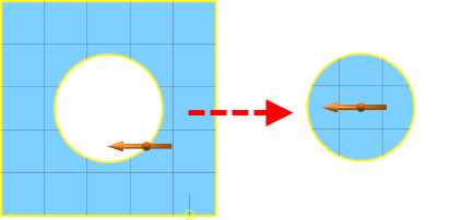

Замена области обрезки
Опция заменяет область обрезки переключением видимых и невидимых областей поверхности.
  1. Выберите границы.
  2. Нажмите кнопку на панели инструментов Область обрезки.
    Область обрезки переставляется:
