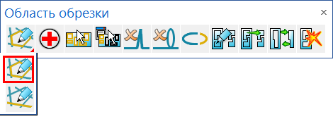

  2. Откройте вкладку Инструменты для работы с поверхностями > панель Режим > Вкл/выкл область обрезки.
    Откроется панель инструментов Область обрезки.
  3. Выберите режим редактирования границ на всплывающей панели:
  4. Используйте панель редактирования границ для изменения границы обрезки:
    • — Производит диагностику границ.
    • — Выбирает все границы на выбранной поверхности.
    • — Отображает/удаляет выборку границ.
    • — Удаляет области с острыми пиками из выбранных границ
    • — Удаляет петли из выбранных границ
    • — Замыкает границы.
    • — Восстанавливает границы. Удаляет любую выбранную границу и входит в режим создания границ.
    • — Автоматически создаёт границы из п-кривых на поверхности. Удаляются любые существующие границы.
    • — Заменяет область обрезки, заданную набором границ обрезки (например, конвертирует "отверстие" в "острова").
    • — Удаляет выбранные границы (без удаления п-кривых).
