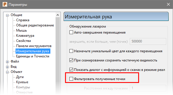

Используйте опцию Фильтровать полученные точки на странице Измерительная рука диалога Параметры для фильтрации точек в процессе сканирования.
Для фильтрации точек в процессе импорта:
  1. Откройте Файл > Параметры > Параметры приложения > Общие > Измерительная рука, чтобы открыть страницу Измерительная рука:
  2. Выберите опцию Фильтровать полученные точки в процессе сканирования.
  3. Введите Расстояние между точками. Это расстояние используется для удаления точек, лежащих на заданном расстоянии от другой точки.
  4. Совет: Данное расстояние задается в единицах измерения, определенных в диалоге Файл > Параметры > Параметры приложения > Общие > Единицы и точности.
