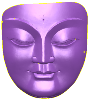

  6. Нажмите OK, чтобы создать триангулированную сетку:

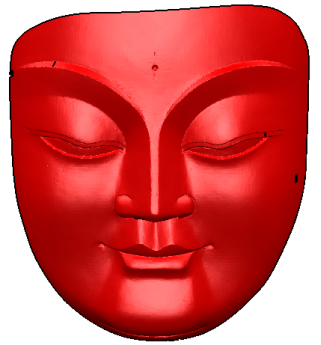

  7. Откройте вкладку Главная > панель Удалить > Объекты, чтобы удалить облако и отобразить сетку:

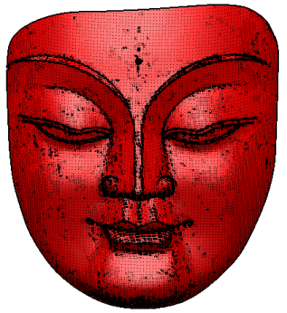

  8. Выберите сетку.
  9. В данном примере сетку нужно развернуть. Откройте вкладку Управление > панель Изменить > Развернуть, чтобы развернуть сетку:
