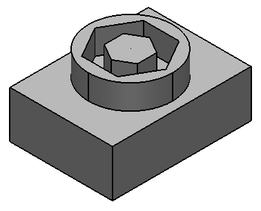

Следующий пример демонстрирует создание тела-бобышки с помощью вложенных эскизов:
  1. Создайте блок и убедитесь, что он активен.
  2. Создайте окружность и два многоугольника в той же плоскости, что и блок. (Опция Создать контур в диалоге Многоугольник должна быть активирована):
  3. Выберите блок, дугу и многоугольники.
  4. Откройте вкладку Тело > панель Элемент > Бобышка, чтобы открыть диалогТело-бобышка.
  5. Нажмите , чтобы Сгруппировать эскизы в области.
  6. Нажмите кнопку OK.
