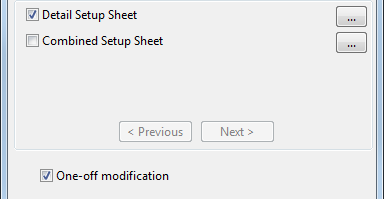

В диалоге содержатся опции создания следующих документов:
Лист общей сборки - выберите эту опцию, чтобы генерировать лист общей сборки и выбрать ее имя в списке. Выберите в списке опцию Новая общая сборка, чтобы ввести новое Имя. Если опция погашена, лист не генерируется.
Имя - данная опция доступна только в случае выбора опции Новая общая сборка в списке Лист общей сборки. Введите новое имя. Важно избегать специальных символов, однако можно воспользоваться строками замены.
Центральная часть диалога содержит списки существующих карт наладок.
Для всех перечисленных листов применяется следующее:
. Данный диалог даёт возможность поменять число опций, включая имя карты наладки.
Предыдущий и Далее - если задано больше карт, чем может поместиться в центральной части диалога, активируется кнопка Далее. Нажатие на кнопку откроет следующий набор карт наладки. Если нужно просмотреть предыдущий набор карт наладки, нажмите кнопку Предыдущий.
Разовое изменение - если выбрана данная опция, выполненные изменения применяются к текущему электроду. Если отключена, изменения запоминаются и используются в процессе создания следующих электродов.
