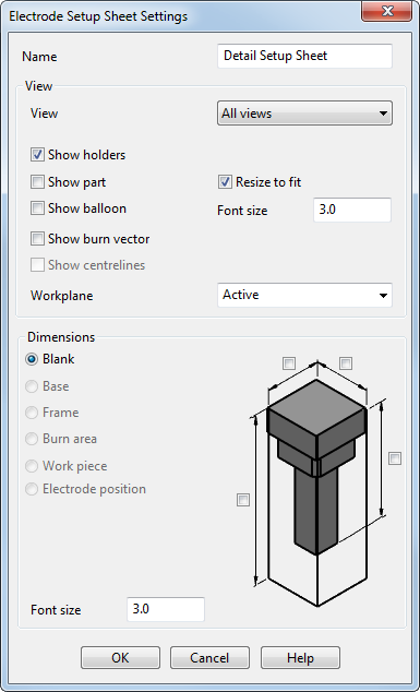

Диалог Параметры карты наладки электрода
В диалоге содержатся настройки для отдельных карт наладки, с помощью которых можно задать опции файла конфигурации посредством пользовательского интерфейса. Диалог открывается нажатием кнопки Многоточия в диалоге Управление картами наладки.
Имя - имя карты наладки, указанное в диалоге Управление картами наладки. Если изменить это Имя, изменение коснётся имени карты наладки в диалоге Управление картами наладки. Можно сделать изменение имени действительным для электрода, для сеанса создания электрода или изменить имя по умолчанию с помощью опций диалога Управление картами наладки.
Вид - если нужно задать настройки только для определённого вида, выберите его из выпадающего списка. Настройка Все виды позволяет менять опции, заданные по умолчанию.
Используйте область Размеров для добавления размеров различных атрибутов электрода.
В зависимости от направления вида могут отображаться различные размеры. Чтобы отобразились нужные размеры, выберите соответствующий вид электрода из списка Вид.
Все следующие опции соответствуют опциям файла конфигурации electrode_setupsheets.con, находящегося в папке:
C:\Program Files\Autodesk\PowerShapexxxxx\file\electrode
При изменении этих опций соответствующие изменения происходят в файле конфигурации. Диалог Управление картами наладки контролирует, каким образом происходит применение этих изменений.
