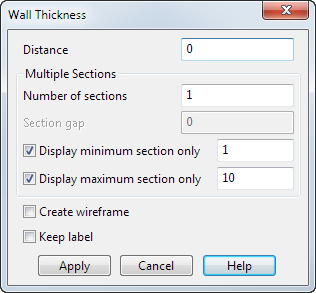

Вы можете определить толщину стенки тела-оболочки, открыв вкладку Визуализация > панель Инструменты > Толщина стенки. Она вызывает диалог Толщина стенки, где вы можете задать набор сечений относительно активной ЛСК:
  1. Введите Расстояние сечения по текущей оси.
  2. Используйте следующие опции, чтобы задать Сечения:
    • Количество - введите число создаваемых сечений.
    • Интервал - введите расстояние между сечениями.
    • Показать только минимальное сечение - отображается введённая в поле минимальная толщина. Выберите эту опцию, чтобы отображать только сечение с минимальной толщиной.
    • Показать только максимальное сечение - отображается введённая в поле максимальная толщина. Выберите эту опцию, чтобы отображать только сечение с максимальной толщиной.
  3. Выберите опцию Создать кривые, чтобы сохранить сечения с минимальной/максимальной толщиной, как размер каркаса после выбора команд Применить или ОК.
  4. Выберите опцию Оставить размеры, чтобы сохранить размеры сечений с минимальной/максимальной толщиной как размер после выбора команд Применить или ОК.
  5. Выберите одну из опций:
    • Применить - наименьшая толщина помечается стрелками и текстовой меткой, а диалог по-прежнему остаётся открытым.
    • ОК - наименьшая толщина помечается стрелками и текстовой меткой, диалог закрывается.
