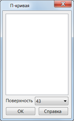

  2. Нажмите кнопку на панели инструментов Область обрезки. Откроется диалог П-кривая:
  3. В списке Поверхность выберите поверхность, содержащую п-кривые, с которыми вы будете работать. Вы увидите список п-кривых этой поверхности.
  4. В этом списке выберите нужную п-кривую. Щелкните мышью и удерживайте клавишу Shift, чтобы выбрать все п-кривые из текущей выборки до строки выбранной кривой в списке. Щелкните мышью и удерживайте клавишу Control, чтобы добавить п-кривые в текущую выборку.
  5. Повторите шаги 3 и 4, чтобы добавить п-кривые из каждой выбранной поверхности.
  6. Нажмите кнопку OK, чтобы подтвердить выборку и закрыть диалог.
