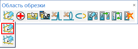

  2. Откройте вкладку Инструменты для работы с поверхностями > панель Режим > Вкл/выкл область обрезки.
    Откроется панель инструментов Область обрезки.
  3. Выберите режим редактирования п-кривых на всплывающей панели:
    На выбранных поверхностях отобразятся все п-кривые.
  4. Используйте опции редактирования п-кривых, чтобы отредактировать п-кривые:
