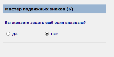

Страница 6 Мастера подвижных знаков - Создать другой ползун
Эта страница мастера содержит опцию создания другого ползуна:
Да - возвращает на первую страницу Мастера подвижных знаков, чтобы задать другой ползун:
Нет - компоненты сборки ползуна создаются в пресс-форме.
Далее > - продолжите работу. Это действие соответствует сделанному выбору.

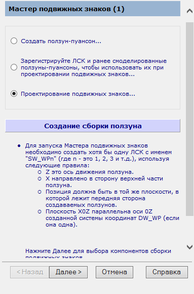

Компоненты в ползунах именуются следующим образом:
Имя компонента + id ползуна + (C,R)
где С - номер столбца и R - номер строки.
Если в модели имеется несколько матриц, обозначение имени следующее:
GuideStrip(2)1(2,1)
Slide1(2,1)
Если в модели имеется одна матрица, обозначение имени следующее:
GuideStrip(2)1
Slide1
Число матриц задаётся в разделе Несколько матриц Мастера плит матрицы и пуансона.
