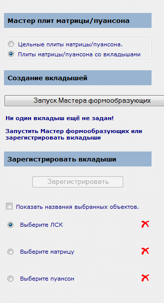

Мастер плит матрицы/пуансона
Мастер плит матрицы/пуансона создает для моделей плиты матрицы и пуансона.
  1. Откройте вкладку Мастер > панель Создать пресс-формы > Матрица/Пуансон.
    В верхней части окна браузера откроется Мастер плит матрицы/пуансона:
  2. Выберите одну из следующих опций:
    • Цельные плиты матрицы/пуансона - мастер открывает параметры Регистрации плит.
      Вы можете зарегистрировать тела, как плиты матрицы и пуансона и нажать кнопку Долее, чтобы продолжить использование мастера.
    • Плиты матрицы/пуансона со вкладышами - мастер открывает опции Создания и регистрации вкладышей .
      Вы можете зарегистрировать тела, как вкладыши матрицы и пуансона или использовать Мастер формообразующихдля создания вкладышей матрицы и пуансона.
  3. После создания или регистрации всех требуемых вкладышей нажмите Далее, чтобы создать плиты. Д
