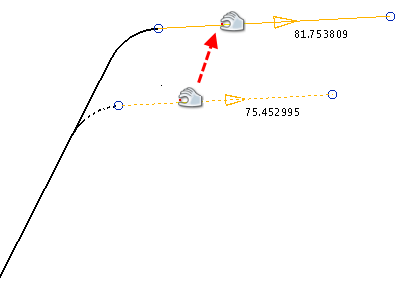

Скругление редактируется точно так же, как и другие дуги, за исключением того, что результаты редактирования влияют на два объекта, из которых оно было создано. Это происходит из-за того, что скругление зависит от двух объектов.
Связи - это отношения между объектами. Если изменить объект, то другие объекты, зависящие от него, обновятся автоматически. Некоторые изменения разрывают связи между объектами.

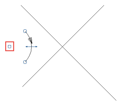

Чтобы отредактировать скругление:
Скругление подсвечивается, и отображаются графические маркеры:
Линии по обе стороны от скругления обрежутся
или удлинятся
, чтобы соответствовать скруглению:
Дуга и другая линия также обновятся:

Это разобьет зависимости, и линии возвратятся к исходным длинам.
