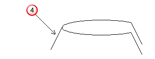

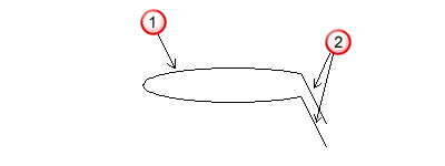

Проекционные линии, указывающие углы наклона поверхности, отрисовываются на концах контура.
Контур.
Линии проекции.
Если контур замкнутый, проекционные линии отсутствуют.

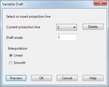

Щелкните мышью точки контура, где нужно вставить углы наклона.
Проекционная линия вставляется в каждую из выбранных точек .
Текущая линия проекции - здесь указывается номер текущей линии. Можно выбрать проекционную линию из выпадающего списка или на модели
Удалить - удаляет текущую проекционную линию. Нельзя удалить проекционные линии на концах контура.
Угол - угол наклона текущей проекционной линии. При изменении угла текущая проекционная линия перемещается в новое положение. Если отображается поверхность для просмотра, и вы вводите новую проекционную линию, то значение угла уклона берётся из просматриваемой поверхности.
Интерполяция - переменные углы наклона могут меняться линейно, либо создаваться плавным сопряжением между проекционными линиями.
Линейный.
Сглаженная.
Просмотр - выводит поверхность уклона, созданную с использованием текущих настроек в диалоге. Можно продолжать изменение настроек диалога до тех пор, пока вас не удовлетворит поверхность уклона при просмотре.
OK - создает в модели поверхность уклона и закрывает диалог.
Отмена - закрывает диалог, не создавая поверхность уклона.
