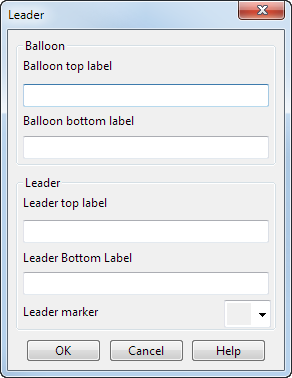

Диалог Линия-выноска

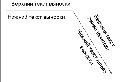

Используйте этот диалог, чтобы добавить текст на выноску с подчеркиванием.
  1. Введите текст выноски. Например:
  2. Выберите стиль Маркер линии-выноски из списка:
    Без маркера
    Соединительный маркер
    Маркер склеивания
  3. Нажмите OK, чтобы создать выноску.
