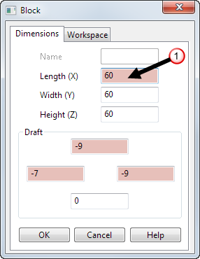

Например, чтобы отредактировать несколько примитивов блок:
  1. Выберите блоки, которые требуется отредактировать.
    • Нажмите и удерживайте клавишу CTRL или SHIFT и выберите мышью блоки.
    • Выберите блоки рамкой.
  2. Дважды щелкните по одному из выбранных примитивов.
    Откроется диалог редактирования соответствующего примитива. Например, диалог Блок.
    - Разные свойства выборки примитивов подсвечиваются розовым цветом.
    - Если навести курсор на свойство, вы увидите диапазон его значений.
  3. Измените свойства.
  4. Нажмите кнопку OK, чтобы принять изменения и закрыть диалог, или кнопку Отмена, чтобы отменить непримененные изменения и закрыть диалог.
