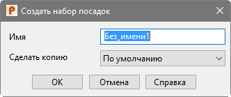

  2. Нажмите кнопку , чтобы открыть диалог Создать набор посадок:
  3. Введите Имя нового набора посадок. Например, My_Clearances.
  4. Из выпадающего списка Сделать копию выберите набор посадок для использования в качестве шаблона для нового набора. Первоначально, единственной опций в этом списке будет По умолчанию.
  5. Нажмите кнопку OK, чтобы вернуться в диалог Параметры. Сейчас автоматически выбрана опция My_Clearances.
