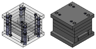

Используйте страницу Общие для управления прозрачностью плит базового блока пресс-формы:
  1. Выберите опцию Файл > Параметры > Параметры приложения > Механообработка Toolmaker > Общие.
  2. Выберите опцию Прозрачность блока плит, чтобы плиты базового блока были прозрачными. Если опция погашена, плиты базового блока непрозрачные:
