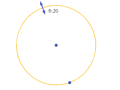

Создание полной дуги (окружности)
  1. Откройте вкладку Кривая > панель Создать > Дуга > Окружность.
    Курсор имеет форму круга в активной плоскости текущего рабочего пространства.
  2. Введите положение центральной точки дуги.
    На экране создается окружность.
    Вы можете продолжить создавать окружности, находясь в режиме создания. Радиус следующей дуги будет таким же, как предыдущей, если не введён новый радиус. Это можно сделать, введя команду радиуса r прямо в графическом окне, за которым следует новое значение. Например:
    r 50
    Нажмите клавишу Enter.
