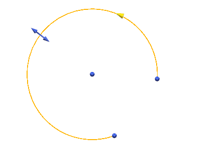

Дуга является частью окружности.
Существуют два типа дуг: полная (окружность) и частичная. Полная дуга имеет размер 360°, является дугой с совпадающими начальной и конечной точками и единственной ключевой точкой в центре. У частичной дуги три ключевых точки: начало, конец и центр.
Чтобы создать дугу:
  1. Откройте вкладку Кривая > панель Создать > Дуга и выберите опцию:
    • Окружность, чтобы создать окружность.
    • Вписанные, чтобы создать дугу, проходящую через три точки или объекта.
    • Центр+2 точки, чтобы создать дугу по центру, радиусу и длине.
