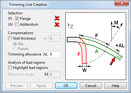

    Откроется диалог Создание линии обрезки:
  3. Используйте опции в диалоге, чтобы создать линию обрезки:
    Выборка
    • Фланец - выберите поверхность фланца (F). На модели ниже эта поверхность обозначена . Если поверхность фланца содержит отверстия, линии обрезки этих отверстий будут созданы как контуры.
    • Добавочная - выберите добавочную поверхность (A). На модели ниже эта поверхность обозначена .
    Коррекции
    Значения, задаваемые в этом разделе, используются для вычисления линии обрезки:
    • Толщина стенки - толщина фланца. Выберите эту опцию, чтобы использовать толщину W для вычисления линии обрезки.
    • Матрица - если выбрана данная опция, толщина стенки применяется при создании матрицы.
    • Пуансон - если выбрана данная опция, толщина стенки применяется при создании пуансона.
    • Припуск на обрезку - дополнительный припуск гарантирует наличие достаточного количества металла для создания требуемой поверхности фланца.
    Анализ некорректных участков
    • Выделить плохие участки - если выбрана данная опция, линии обрезки, расположенные на слишком крутых уклонах, подсвечиваются. Уклон добавочной поверхности, на котором создается линия обрезки, должен быть максимально пологим.
    • Максимумальный угол - если опция Выделить плохие участки активна, можно ввести угол. Любая линия обрезки на уклоне, превышающем этот угол, подсвечивается.
