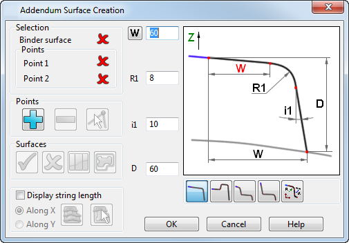

Чтобы создать добавочную поверхность:
  1. Выберите сшивающую поверхность и поверхность, которая будет использована для создания добавочной поверхности.
    Прим.: Это очень важный этап, поскольку позднее выбор сшивающей поверхности будет невозможен.
  2. Откройте вкладку Поверхность > панель Обработка > Обработка > Добавочная, чтобы открыть диалог Создание добавочной поверхности, предварительно выбрав сшивающую поверхность.
  3. Используйте опции диалога для ввода настроек для создания поверхности:
  4. Нажмите OK, чтобы создать добавочную поверхность.
Опции диалога используются следующим образом:
Выбор объектов
Используйте опции этого раздела для распознавания поверхности и точек, которые будут использованы.
  1. Поверхность-связка или Сшивающая поверхность. Сшивающая поверхность должна быть больше, чем деталь, и должна быть расположена ниже детали. Сшивающая поверхность была выбрана до открытия диалога.
  2. Выберите Точку 1 для создания добавочной поверхности. Данный выбор отмечен на следующей модели.
  3. Выберите Точку 2 для создания добавочной поверхности. Данный выбор отмечен на следующей модели:

Выбор профиля
Используйте кнопки профиля для создания подходящего профиля.
Если профиль синий, нельзя использовать выбранный тип профиля. Если профиль жёлтый, выбранный тип профиля может быть использован. Доступные размерные опции зависят от выбранного профиля. Глубина D вычисляется автоматически для подтверждения, что добавочная поверхность пересекает сшивающую поверхность.
— выбор этого профиля открывает доступ к следующим размерным опциям
- открывает редактор Параметрической кривой. Используйте эти опции редактора параметрической кривой для редактирования выбранного профиля. Кнопки редактора параметрической кривой также появляются на панели редактирования 2D-кривых.
- используйте эти кнопки для переключения чёрной и красной ширины. Вы получите два решения, используя разные значения ширины, но сохраняя параметры.
